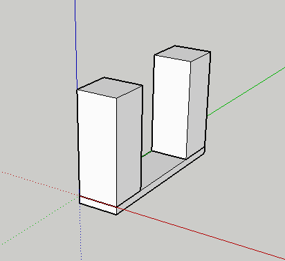

Non usando cavalletti ma solo il centrale, i pneumatici mi conviene alzarli un pelo di pressione? Specialmente l'anteriore, che sta in appoggio
Visto che hai il cavalletto centrale, fatti un supporto anteriore per sollevare la ruota da terra.
Bastano pochi mm.
Tre pezzi di legno, 8 viti e il gioco è fatto.
Il disegno che allego non è dimensionato correttamente, ma ti può dare un'idea.
804406897_Schermata2018-11-19alle12_56_23.thumb.png.8a337d22a8589445dae0c2b3443eaed7.png
...in ogni caso alza la pressione delle gomme, anche se la sollevi, portale almeno a 3bar ant e 3,5bar post, in modo che restano belle "tese" :)

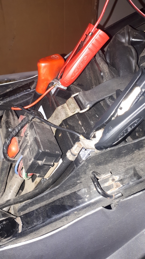

Ma se metto il mantenitore di carica con i coccodrilli, basta che li fisso sulle viti che tengono fermi i cavi positivo e negativo o devo metterli proprio sui due cubetti di ferro che sbucano dalla batteria?
Per intenderci va bene così?
