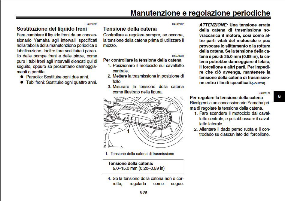

@Filz81 nel messaggio precedente @etorty ti ha indicato come verificarlo in autonomia: deve avere una escursione sul centrale di 5-15mm, se è oltre è lenta, se rientra nel range indicato dal manuale d'uso e manutenzione è ok

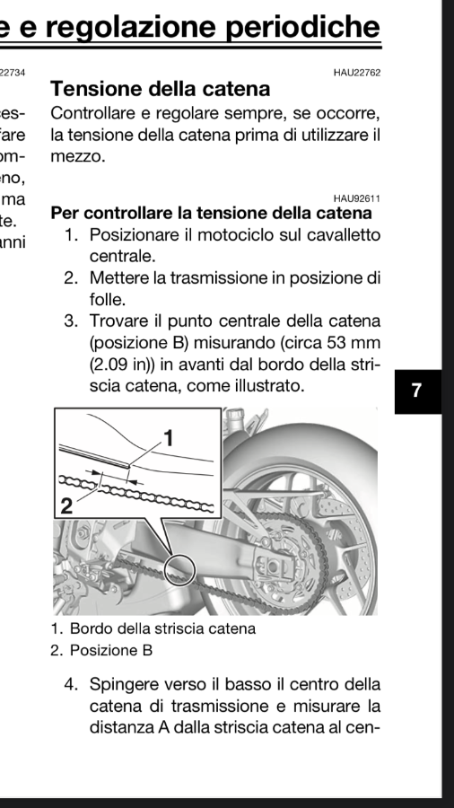

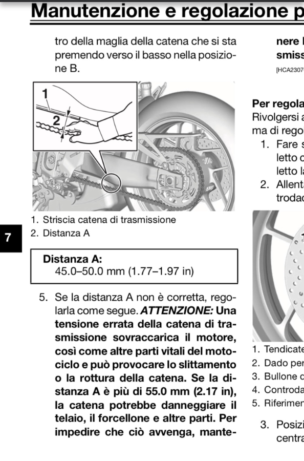

Attenzione che lui parla di Tracer 9, il manuale linkato da etorty è della 900.
Sulla 9 devi misurare la distanza dal forcellone (o meglio dal pattino) tirando la catena verso il basso, a metà della sua lunghezza (il manuale dice come prendere la misura, non sto a dilungarmi).
Questa distanza deve essere compresa fra 45 e 50mm.
Questa è la teoria… poi nella pratica ho notato che tenendola a 45 fa un bruttissimo rumore tipo trascinamento di ingranaggi (si sente molto bene in rilascio) quindi io la tengo almeno a 50.
A maggior ragione se viaggi molto con passeggero/a.

edit: aggiungo le immagini dal manuale, spero si vedano
Modificato da Antracer
Aggiunta immagini

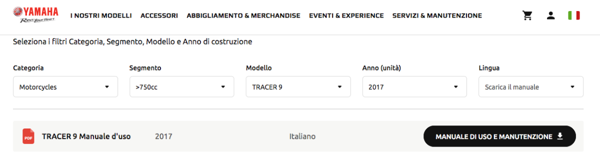

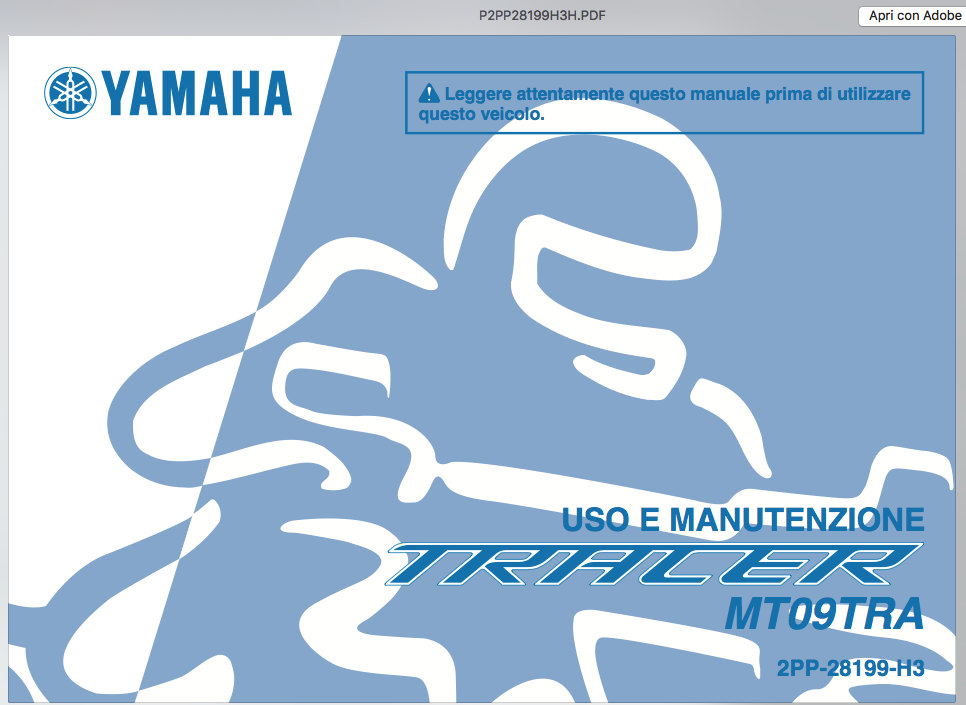

Il manuale che ho scaricato dal sito Yamaha (sezione "Libretti uso e manutenzione") è della Tracer 9, almeno secondo Yamaha:
Nella lista c'è anche la Tracer 9 GT+, ma non c'è un manuale scaricabile.
Poi, se abbiano fatto confusione con i files, non lo so.
Comunque il manuale di Uso e manutenzione dovrebbe essere dotazione normale di ogni veicolo (nuovo o usato che sia), e bisognerebbe anche consultarlo, di tanto in tanto. ;)
Sì allora hanno fatto del casino sul sito... il nome del modello dovrebbe essere MTT890, non MT09TRA (che è la 847 appunto).
Anche perché si può selezionare solo il 2017...
Sto giro non si sono scomodati a caricare i manuali perché tra gruppi FB e forum hanno visto che tanto non li legge nessuno
Ma in realtà c'era fino a qualche tempo fa, io l'avevo scaricato ?‍♂️
Per me hanno fatto del casino e basta.
