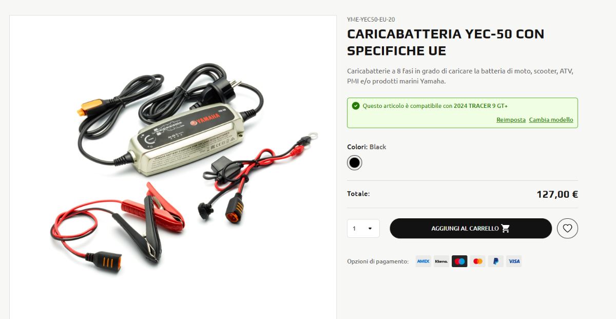

Yamaha ha in vendita da anni un CTEK ribrandizzato che mette compatibile con la GT+

ho preso da poco quello originale Yamaha, il cavo ha già i due occhielli per collegarlo alla batteria, poi l'ho passato sotto sella e lo spinotto finisce sottosella passeggero.
L'ho messa in carica, il cavo del caricabatterie passa anche chiudendo la sella passeggero senza pizzicarlo.
La moto adesso ha l'rca sospesa, sta in garage in mantenimento, sembra un paziente in rianimazione...
Quello originale Yamaha è appunto un CTek, mi pare l'MXS5.0

Anche io, mi è arrivato un paio di giorni fa, domani dovrei collegare lo spinotto
