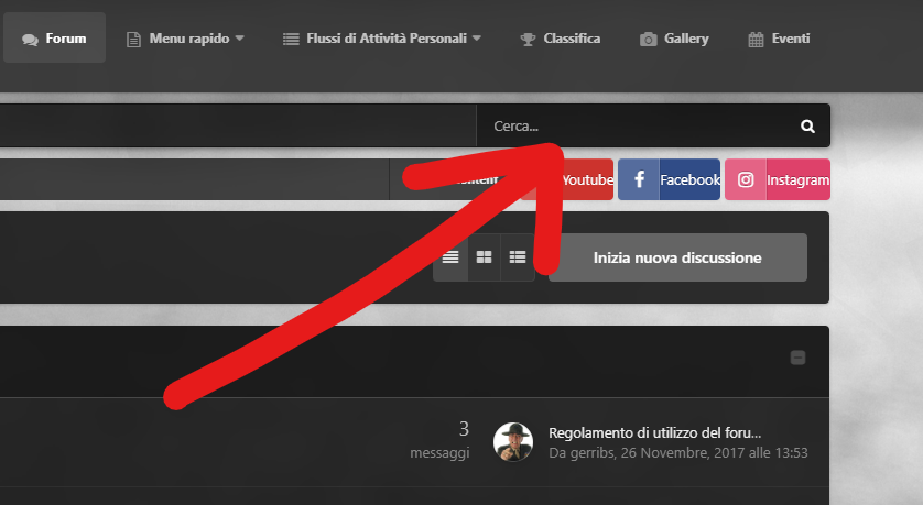

Scusa l'ignoranza, che cosa intendi per "prefisso" ?
@iz2lwe ti segnalo (anche io) che non è necessario citare il post immediatamente precedente per rispondere nelle discussioni.
Riguardo al prefisso:
Grazie mille, con le vostre spiegazioni ora ora mi moto più chiaro
