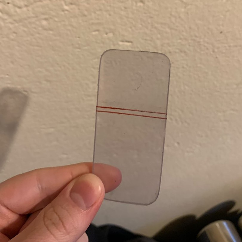

Fatte le varie misure, se hai un minimo di manualità puoi costruirti una piccola dima di riferimento così è mille volte più comodo che stare a prendere la misura ogni volta...io ne ho fatta una in plexi con due righe segnate (il campo di tensionamento che ti indicano sul manuale), così basta che lo appoggio ed in 2 secondi verifico (poi il bello di avere una EK anzichè le pessime catene originali o solite DID, è che la tensiono 2 volte nei primi 30k di vita).
