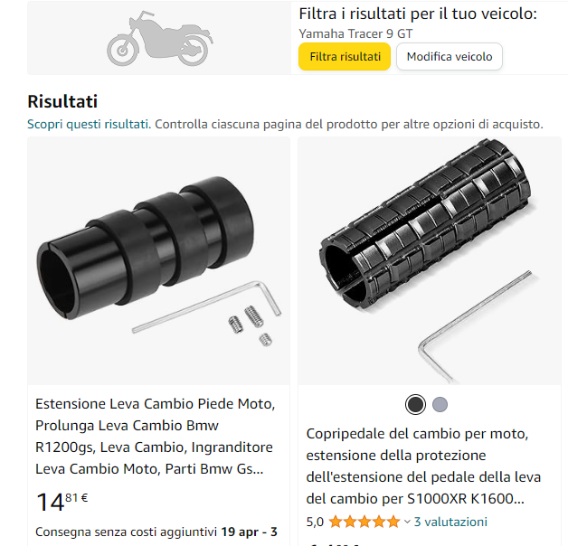

Ciao, diciamo che dal 2008 son stato 15 anni senza moto, ogni tanto ne ho provata qualcuna ma solo con questa ho sto problema.
Con le scarpe da moto non tanto, con gli stivali che rendono più rigida la caviglia, invece faccio davvero fatica.
Tocco di lato la pedivella e quindi a volte sfollo perchè la cambiata non è decisa.
Sulle moto avute prima del 2008, cbr e gsxr, nessun problema.
Comunque magari un weekend che piove e non uso la moto, quasi quasi smonto la pedivella, la misuro e la copio, facendola più lunga e tengo l'originale da parte.

Su Amazon vendono delle prolunghe, per BMW (ma magari il diametro della pedalina è più o meno uguale), cosa ne pensate ?
