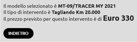

Fatto tagliando dei 20000 km e richiamo TPS, totale 330 euro..
Sono furbi a raggruppare l'intervento col tagliando, così si fanno pagare dal cliente la manodopera per la sostituzione delle candele e da Yamaha quella per la sostituzione del TPS. In entrambi i casi bisogna rimuovere il serbatoio, quindi per quel tempo incassano il doppio, chiamali scemi.
Eh appunto 330, ma secondo voi a Yamaha non hanno chiesto anche il rimborso per la manodopera dell'intervento in garanzia?
Ergo, di quei 330 lì, Rugge8guy ha pagato anche la manodopera dello smontaggio del serbatoio, in più l'ha pagata la Yamaha.
Esatto, average concessionario italiano riassunto in una vicenda
