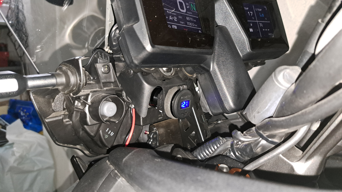

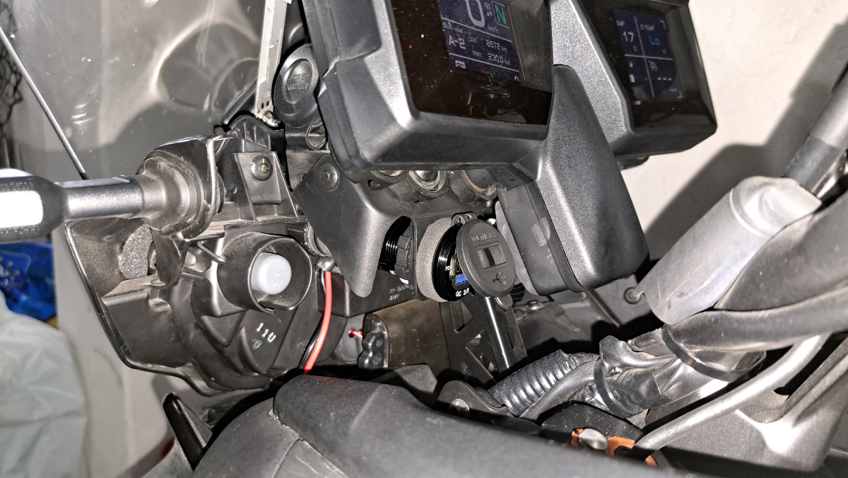

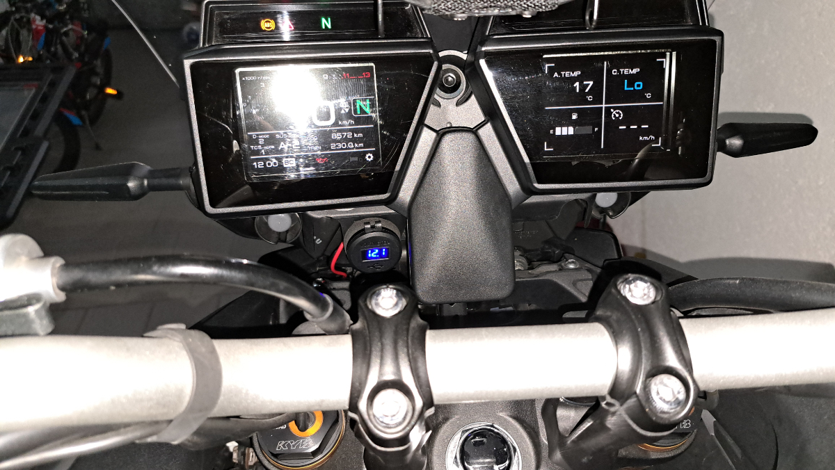

Alla fine ho tirato via la presa USB originale inutile e nel buco quadrato che c'è, con un po' di taglierino, ci ho fatto stare una presa USB rotonda doppia con voltmetro presa su Amazon e messa sottochiave per ricaricare come si deve lo smartphone.. qualche bestemmia nell'assemblaggio ma dovrebbe funzionare tutto a dovere..

Allego foto, magari a qualcuno serve..

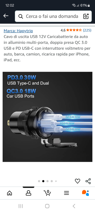

Io ho un Samsung Galaxy a53 5g del 2022 con ricarica rapida a 15w e ricarica ultra rapida a 25w
Ho comprato questa presa su Amazon e va bene..
Come vedi nella seconda foto, se uso il cavo USB/type c vado a 15w su un massimo di 18w quindi ricarica rapida, se uso il cavo type c/type c vado a 25w su un massimo di 30w e quindi ricarica ultra rapida e la batteria va su anche se usi come navigatore Maps, come faccio io..
https://amzn.eu/d/fvyJjVt

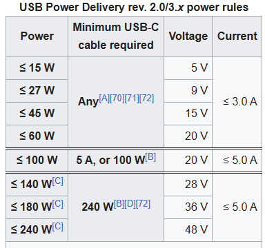

Ma se guardi gli standard utilizzati da Huawei, Samsung ecc.. e lo standard della USB Power Delivery attuale, tutte le ricariche rapide sono superiori ai 5V, quella di cui si parlava sopra, è appunto 9V/2A (quindi 18W), se fosse la versione ancora più spinta della ricarica rapida Huawei (SuperCharge) sarebbe 10V/2.25A (22.5W) quindi sarebbe al limite del fusibile da 2A.

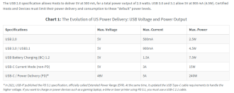

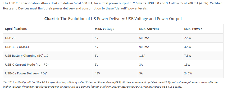

Ci sono in giro altri telefoni con standard che vanno ancora più in alto di W, lo stesso standard della USB Power Delivery (immagine sotto), ovviamente è raro sugli smartphone, ma non impossibile.
