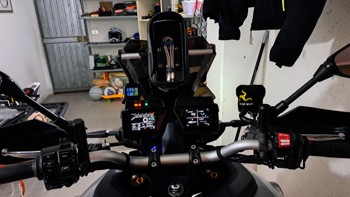

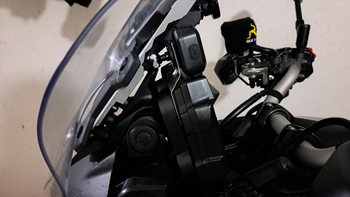

Esatto non è integrato nella strumentazione.. io ne ho messo uno acquistato su Amazon a 80 euro e funziona bene.. ho fatto una staffa con un pezzo di lamiera messa sulla strumentazione..
