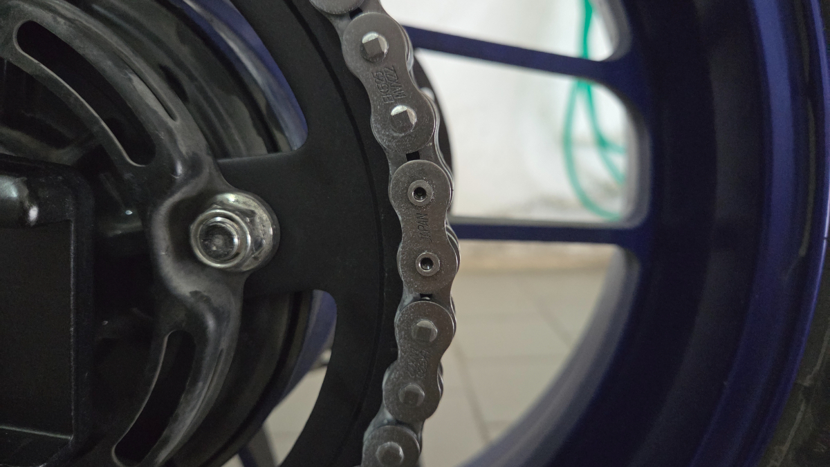

Nella foto indica 40 mm ma quando poi la tiro giù và a 50/55 mm che per mia esperienza è la distanza giusta..

Cambiata la trasmissione dopo 24000 km, ho messo la EK525MVXZ2118 che avevo già messo nella precedente tracer 900 con pignone e corona pbr, ora molto meglio, nessun rumore o vibrazione strana..

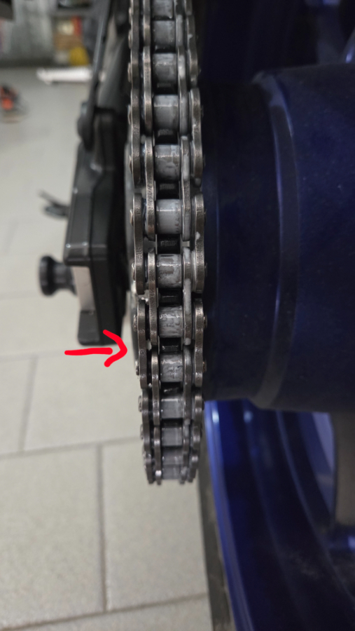

Le maglie standard hanno spessore 20 mm, la maglia ribattuta dal meccanico 19,5 mm (ho messo foto) e difatti sembra un pochino contrastata ma spero che coi km si "sciolga".. al prossimo tagliando dei 30000 km dirò al concessionario di non toccare la catena, come avevo fatto al tagliando dei 10000 km.. a questo dei 20000 km purtroppo mi sono dimenticato e sono iniziati i problemi.. grazie

Questa è la foto dei rivetti, non so che tipo siano..
Se faccio girare la ruota quando la maglia ribattuta passa sul pignone si vede un piccolissimo saltello, forse non dovrebbe farlo, la maglia è leggermente contrastata nei movimenti rispetto alle altre ma spero che coi km "si ammorbidisca"..
Metti la maglia sul ramo inferiore e prova a "torcerla" a mano (non so come spiegare il movimento... indendo verso l'interno e verso l'esterno rispetto alla moto, per dare modo ai pin di assestarsi). Chiaramente non devi spingere e tirare come un fabbro
Così dovresti aiutarla un po'...
Si si ho già provato, la maglia è un poco contrastata e "rigida" rispetto alle altre maglie.. Mercoledì faccio un giro serio di 400 km e controllo la situazione..
Sono i rivetti a testa morbida che sono stati però rivettati con al sfera anziché con l'incudine giusto...un classico visto che il 99% dei meccanici non è attrezzato per la seconda
Comunque non un problema anche se non ideale, per lo meno è stato fatto bene
La maglia non diventerà mai più morbida, devi usurare l'x ring di quei decimi e ce ne vuole, resterà così ma non è un problema
