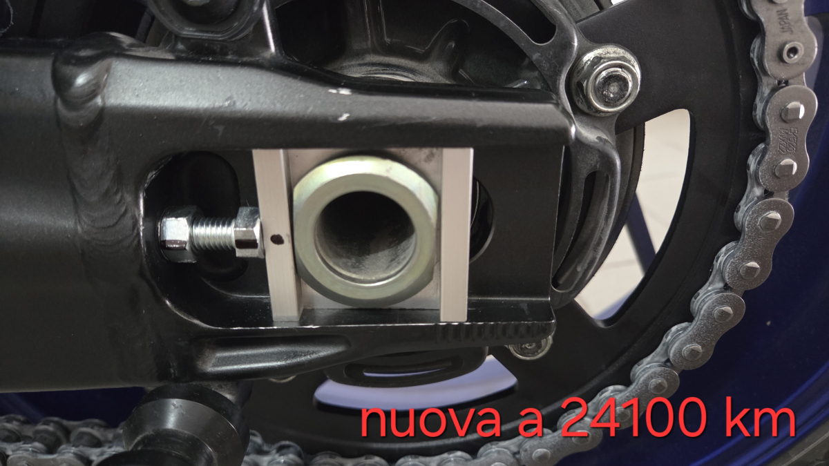

Questa è la foto della mia catena appena messa: rispetto alla tua c'è "1 tacca di differenza" nella regolazione.. va bene che sono 2 brand diversi ma forse non dovrebbe esserci tutta quella differenza..
