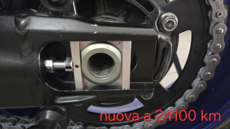

Sì è vero, è stata tenuta un po' più lenta, io la uso parecchio in due. Al momento il lasco è di 55mm, che sarebbe il massimo oltre il quale il manuale consiglia di non andare.
Faccio passare il weekend poi lo metto a 50 come la tenevo prima.
