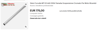

Buongiorno a tutti, di recente ho fatto un incidente e la forcella sinistra si è scheggiata e ha cominciato a perdere olio, portata in officina Yamaha e mi hanno detto che c’è da sostituire il fodero della forcella e sono 320€ circa. La mia domanda è: vale la pena ripararla oppure ci sono delle alternative aftermarket valide intorno a quel prezzo? Anche qualcosa di più che tanto paga l’assicurazione 😉

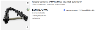

A quel prezzo la vedo dura, dovresti comunque revisionarla prendendola usata (e sono minimo 150/200€), questo ipotizzando esista una forcella con lo stesso piede e stesse misure sennò c'è poco da fare...fai conto tipicamente ti tocca cambiare minimo cerchio o piastre (solitamente entrambe) quando si cambia forcella.
Piuttosto visto che devono smontarla tutta vedrei di migliorare la tuagià che ci sei se sono è ancora originale (molle o regolatori di flusso, cartuccia ecc)
