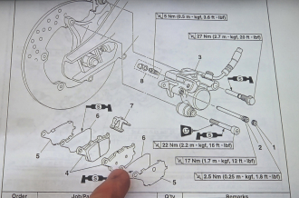

Per quanto riguarda la pinza posteriore, ho trovato online questa foto ma non so che tipo di grasso è quello con la sigla S che va tra il pezzo 5 e il pezzo 6 che dovrebbero essere il lamierino metallico esterno e l'isolante termico.. grazie
