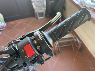

Ciao a tutti, mi stavo chiedendo se fosse possibile sostituire il blocchetto delle luci (quello a sinistra) con una pulsantiera “racing” come quelli che si trovano su AliExpress. Non mi sembra un operazione troppo complicata, pensavo già semplicemente di prendere ciascun filo dal blocchetto vecchio e attaccarlo a quello nuovo andando a tentativi, ma mi chiedevo se magari dopo ci sarebbero problemi con la centralina per la lettura dei comandi. Sotto metto una foto di esempio per capire meglio

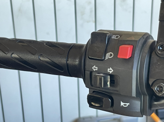

La 03 non usa CAN per i comandi (in realtà non credo nemmeno le ultime tracer ecc) quindi ogni funzione ha due cavi e non è un problema cambiare i tasti, quello nello screenshot tieni però conto ha 3 interruttori (2 posizioni, bistabile) e 2 pulsanti (a molla, monostabile).
Sisi comunque ci sono varie versioni per la pulsantiera, c’è anche quello con 7 tasti ad esempio. Quindi secondo te quanti pulsanti servirebbero nella pulsantiera nuova? E come potrei fare con i cavi?
